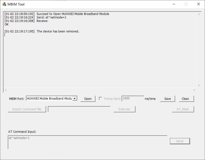

注意,上电后需要通过MBIM工具打开串口,具体命令为:
at^setmode=1
先点open按钮,然后输入:
at^setmode=1
来打开端口。

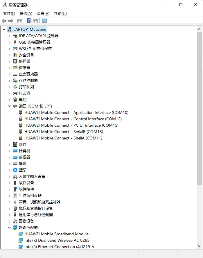

端口打开后如下图:
我们要使用的是PC UI端口,用串口工具打开即可操作。注意,部分串口可能会时不时断开,此时只要重新连接即可,我们要操作的命令不多,所以还能忍受。
