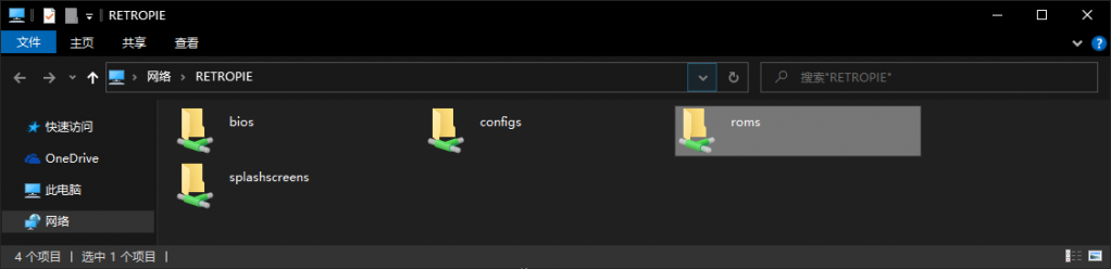

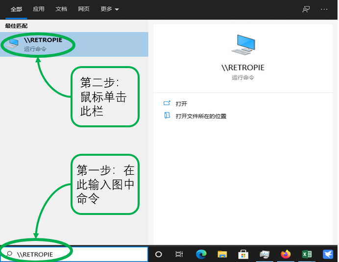

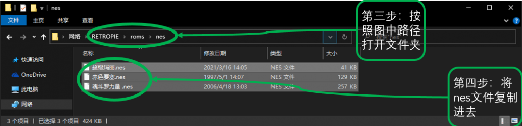

传送游戏文件给Retropie系统的roms
步骤1:网络接线方式
    方式1:树莓派通过wifi模组或者MT6701连接路由器,电脑有线或者无线连接该路由器
    方式2:树莓派通过有线连接路由器,电脑有线或者无线连接该路由器
    方式3:树莓派和电脑同时连接手机热点
步骤2:基于WIN10操作系统的文件移植
步骤3:重启树莓派

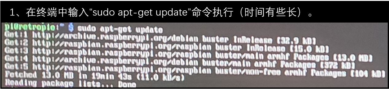

Retropie系统的汉化
步骤1:网络连接
    树莓派ZeroW连接网络,这里推荐使用网线连接(方便)。当然,也可以采用USB免驱wifi或是树莓派ZeroW本身的wifi模组。
步骤2:安装汉化包
命令整理:
1、sudo apt-get update
2、sudo apt-get -y install libsdl2-dev libboost-system-dev libboost-filesystem-dev libboost-date-time-dev libboost-locale-dev libfreeimage-dev libfreetype6-dev libeigen3-dev libcurl4-openssl-dev libasound2-dev libgl1-mesa-dev build-essential cmake fonts-droid-fallback
步骤3:重启Retropie系统
在终端输入“reboot”命令,敲击回车键即可。
