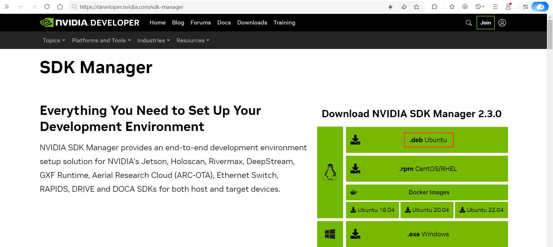

下载nvidia sdk-manager:
下载地址:
https://developer.nvidia.com/sdk-manager
下载前需要自行申请NVIDIA account。

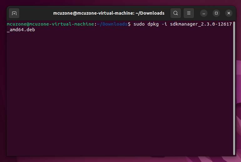

默认下载地址为/Downloads,在终端中运行:
cd Downloads
sudo dpkg -i sdkmanager_2.3.0-12617_amd64.deb
如果安装时报错,请运行:
sudo add-apt-repository universe
sudo add-apt-repository multiverse
sudo apt update
sudo apt --fix-broken install
sudo apt-get install libgconf-2-4 libcanberra-gtk-module
然后重新安装。

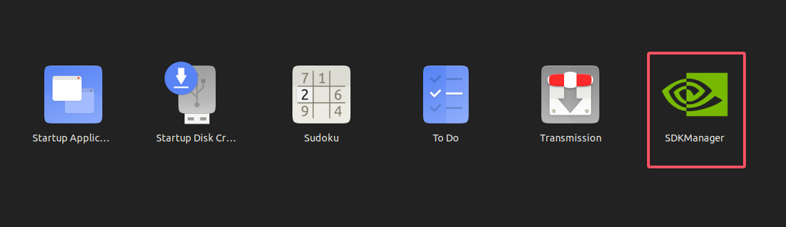

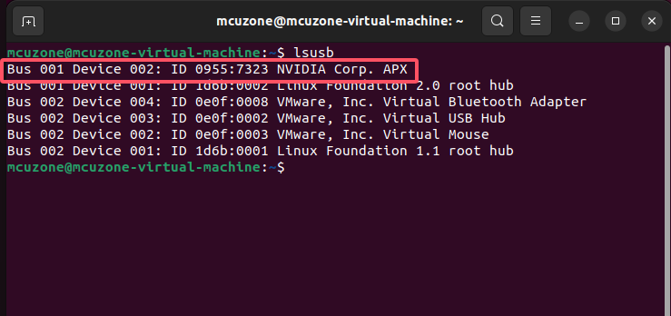

将底板的BOOT跳线短接,插上至少256G的SSD,USB C口连接至电脑,上电,然后连接至虚拟机,在终端中执行lsusb,需要看到如下红框内的硬件:

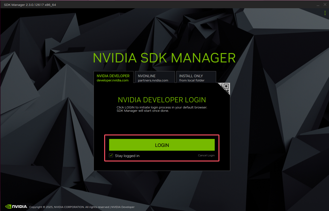

在程序里面找到SDKManager,点击运行:
点击LOGIN,第一次登录会打开nvidia网站页面,请在页面上按照提示登录:

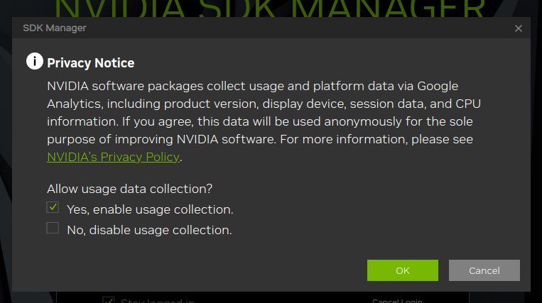

登录完毕后有个隐私提示,选是或否都可以:

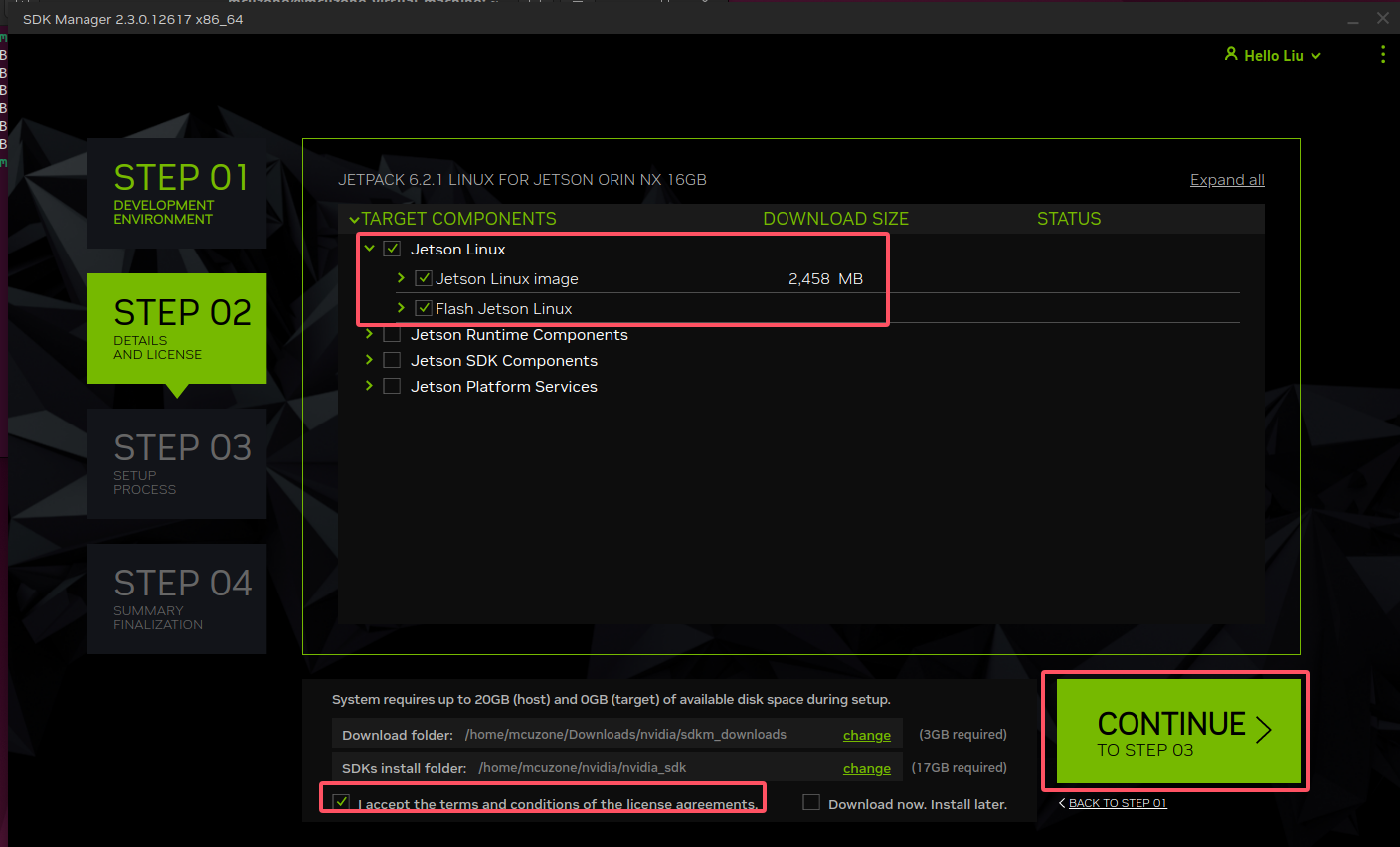

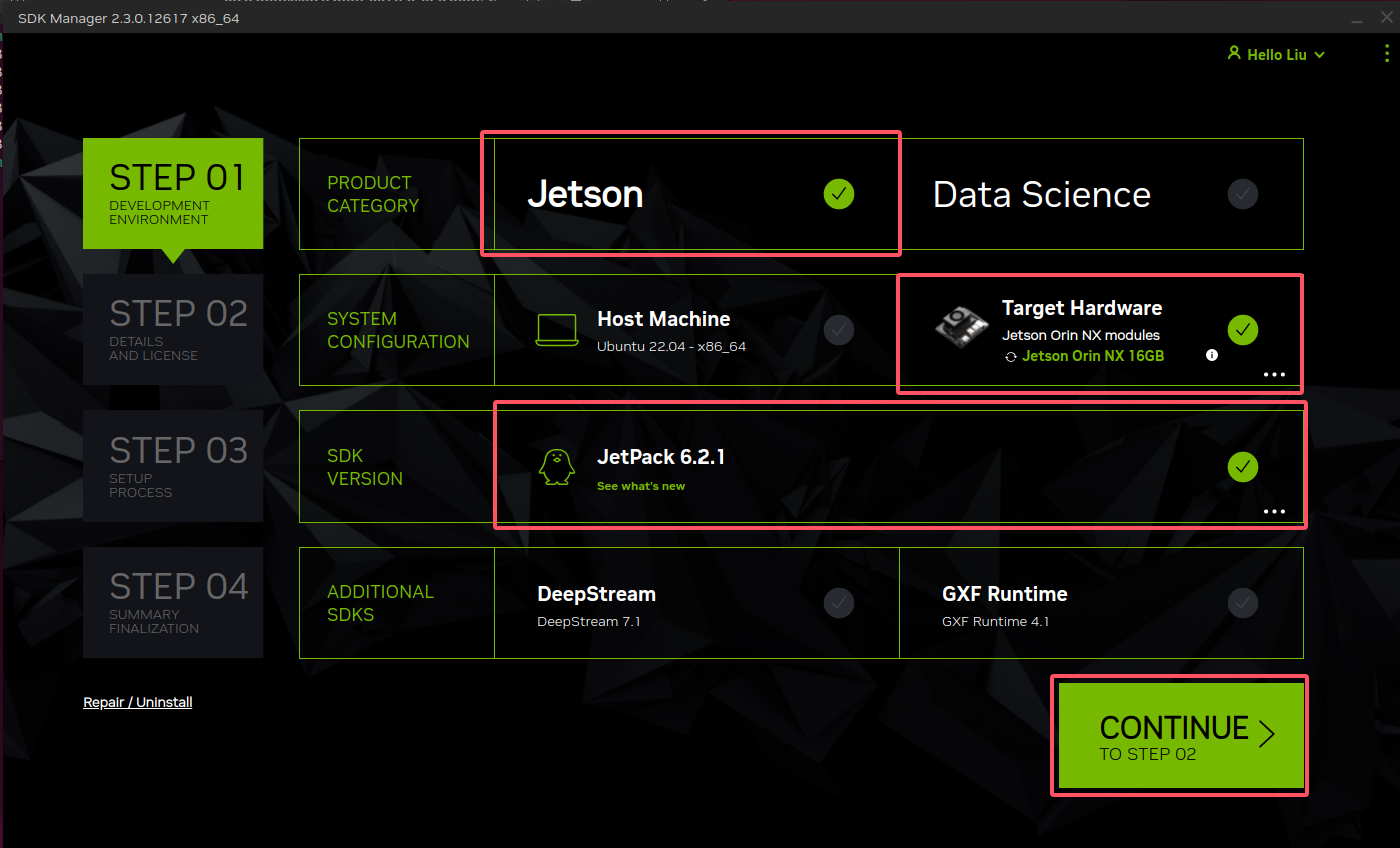

然后我们就会进入第一步,按红框内选择,然后点击CONTINUE,进入第二步:
31
121
13692
发表于 2025-7-31 14:42:35 | 只看该作者
按红框内选择,然后点击CONTINUE:

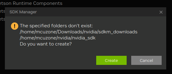

第一次运行会提示是否要创建文件夹:

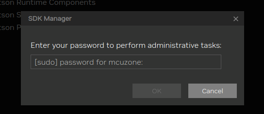

点击Create后会要求输入密码:

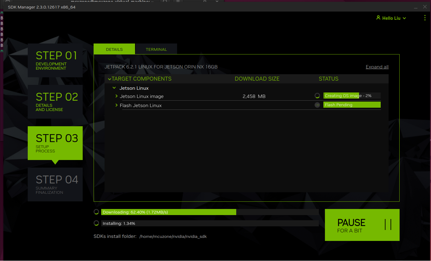

输入完毕点击OK后,稍等片刻,会下载和生成镜像:

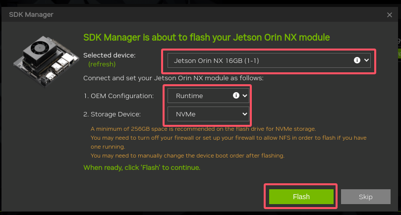

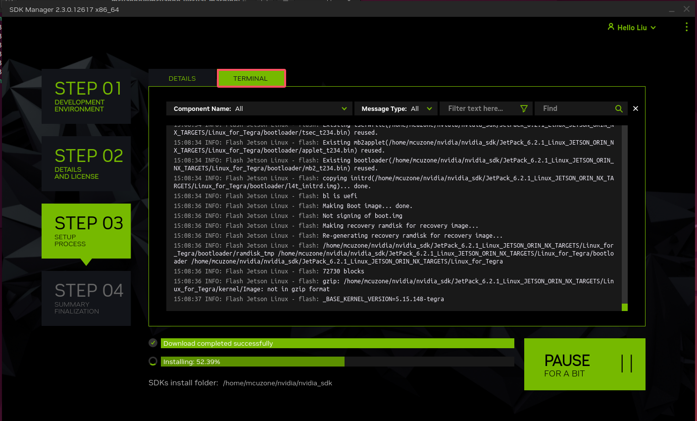

在烧写配置中,按下图进行配置,配置完毕后点击Finish,就开始烧写了:

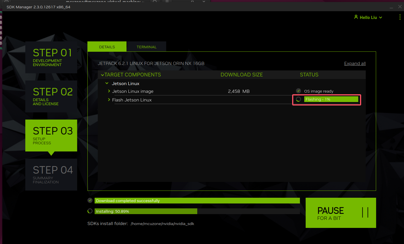

可以在软件主界面查看进度:
也可以在软件自带终端中查看输出:

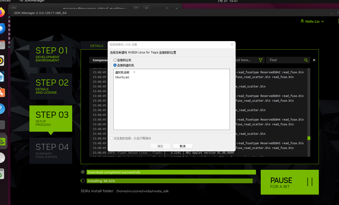

安装到99%以上时,板子会有一次重启,此时VM会提示重新连接板子(实体机没有这个问题),请及时连接,否则会烧写失败:

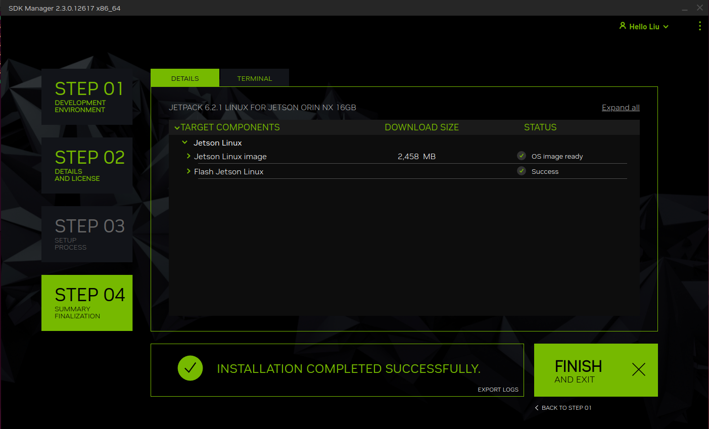

最后烧写成功:
这时可以将板子断电,拔掉BOOT跳线,接上键盘鼠标网线显示器等,就可以启动板子上的Ubuntu系统了。
