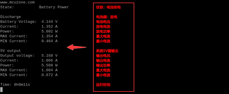

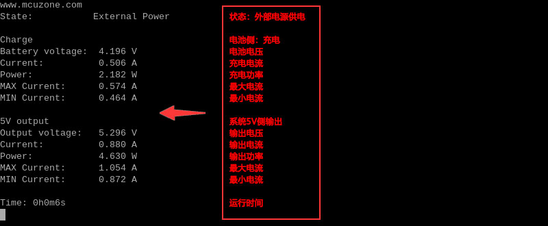

接入外部电源时:
使用电池供电时:
注意:这里的“运行时间”是我们的测试程序的运行时间,而非系统或电池的充放电时间。
