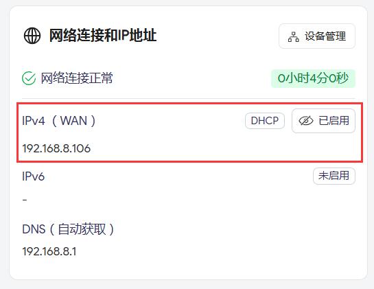

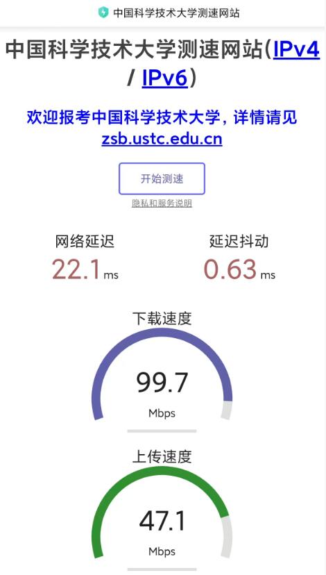

将百兆以太网设置为WAN:

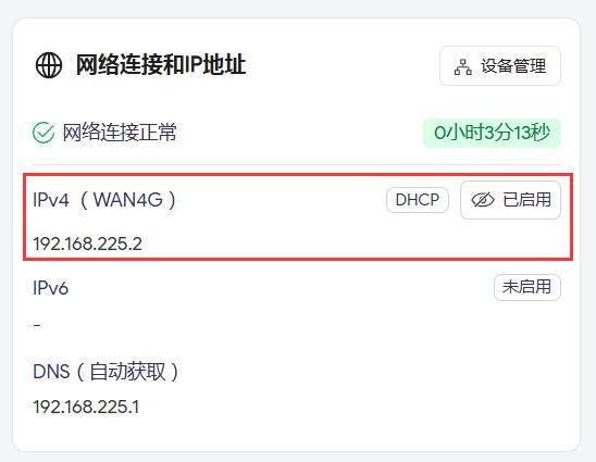

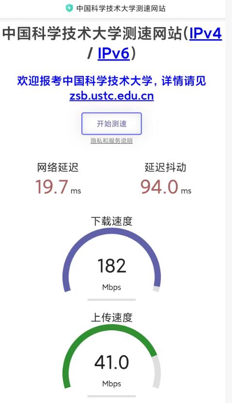

将4G模组设置为WAN:

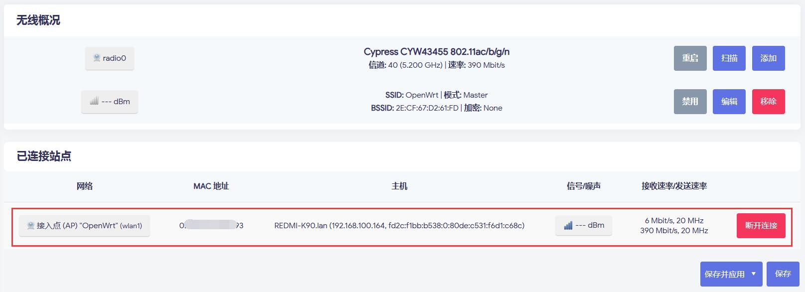

将核心板自带WiFi模块设置为LAN(无线热点):
我们可将CM5核心板自带WiFi模块设置为LAN(无线热点),这样其它设备(如手机等)可通过连接这个无线热点上网:

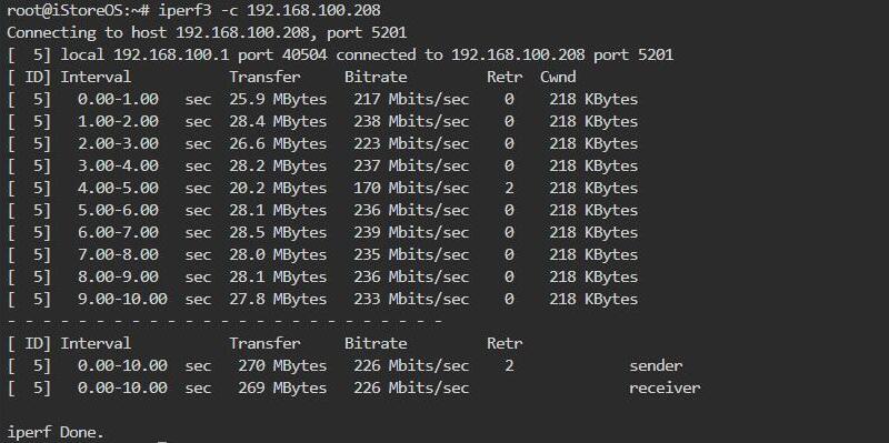

无线LAN口测速:
扩展板在Client模式下,速度为226Mbps左右:
