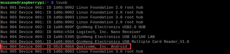

以高通4G为例,在树莓派终端中执行lsusb,显示如下,红框中即为4G模组::

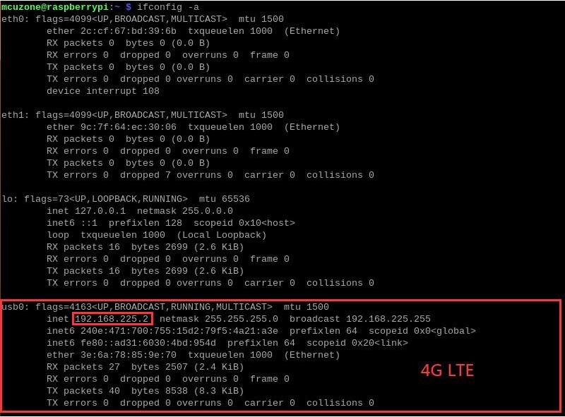

执行ifconfig -a,显示结果如下:

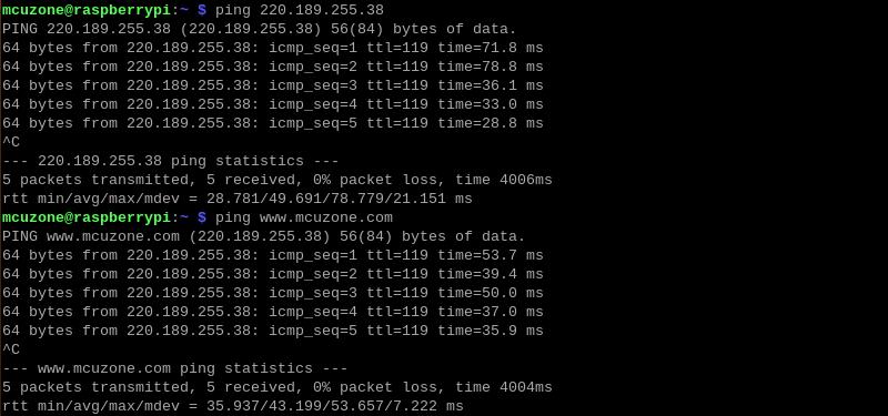

ping IP和域名,均成功,说明4G模组工作正常:
